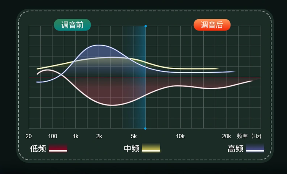

三、EQ各频段调节效果
之前的文章也讲了各频段的调节技巧,但是看了评论大家都不知道什么样的声音在哪些频段
下面我就用最通俗的话来解释各个频段应该怎么调,大家想调节的声音在那个频段
每段频率分为[过低]、[半满]、[过高],效果以~隔开。
1. 20Hz-60Hz[过低]空虚~[半满]空间感良好~[过高]低频共振声显现'嗡'的声音。
2. 60Hz-100Hz[过低]无力~[半满]混厚感强~[过高]低频共振声显现'轰'的声。
3. 100Hz-150Hz[过低]单薄~[半满]丰满度增强,浑浊~[过高]显现'哼'声音。
4. 150Hz-300Hz[过低]软绵绵~[半满]声音力度强~[过高]生硬。
5. 300Hz-500Hz[过低]空洞~[半满]语音有力度~[过高]有电话声音色。
6. 800Hz[过低]松驰感~[半满]强劲感~[过高]喉音重。
7. 500Hz--1KHz[过低]有收缩感~[半满]声音的轮廓明朗~[过高]声音向前凸出。
8. 1-2KHz[过低]松散,使音色脱节~[半满]通透感强~[过高]跃感。
9. 2-3KHz[过低]朦胧~[半满]明亮度增强~[过高]呆板。
10. 4KHz[过低]模糊~[半满]穿透力强~[过高]咳音量。
11. 4-5KHz[过低]音源变远~[半满]响度感强~[过高]声音变近。
12. 5-6KHz[过低]含糊~[半满]清晰度强~[过高]尖利。
13. 6-8KHz[过低]暗淡~[半满]透明~[过高]齿音重。
14. 8-10K[过低]平淡~[半满]S音明显,通透感~[过高]尖锐。
15. 10-12KHz[过低]乏味,失去光泽~[半满]金属声强烈~[过高]尖噪。
16. 12-16KHz[过低]失掉光彩~[半满]金光四溅~[过高]刺耳。
17. 16-20KHz[过低]韵味失落,色彩失落缺乏音色表现力~[半满]靠人体颅骨传导感受声音的韵味,色彩富于音色表现力~[过高]宇宙声感和不稳定感。
