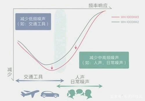

被动式降噪耳机主要通过包围耳朵形成封闭空间,或者采用硅胶耳塞等隔音材料来阻挡外界噪声。由于噪声没有经过降噪电路芯片处理,一般只能阻隔高频噪声,对低频噪声降噪效果不明显。

在应对复杂噪声环境时,“主动降噪”的两枚MEMS 麦克风将会分别拾取耳内噪声及多样外界环境噪声,配备独立运作的智能高清降噪处理器,对拾取的不同噪声进行高速运算,精准消噪。并且针对不同场景的降噪需求,耳机提供多种聆听模式:强、弱两档主动降噪模式和一种环境音模式。不同程度隔绝外界噪声,消除常见降噪耳机聆听时的“黑洞感”。
