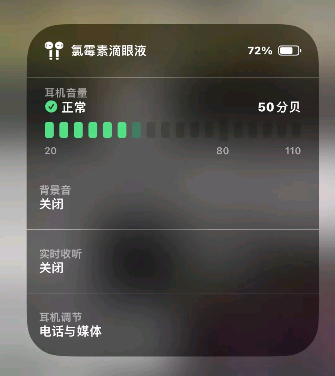

在我们日常生活中形容声音「多大声?」或是「这个声音多少分贝?」就是使用到「声压级」的标准。在声压级当中,将人类可以听见的「最小声压」为参考值(这个音量就是 0 分贝),所以其他声音的音量都是大于 0 的数值。因为我们人类无法听见比这个再更小的声音了。
