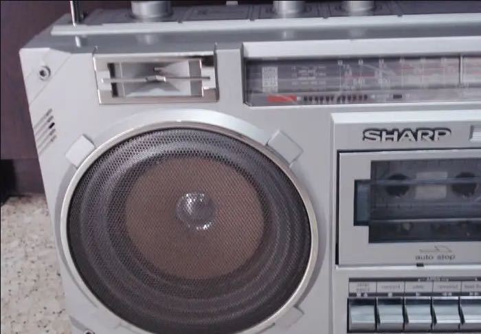

动圈单元的应用比较广泛,基本上从十几块钱的地摊到几万块的HiFi耳机不等。举个栗子,小时候我们看见过1日录音机里的大磁铁,那其实就是一个动圈单元。动圈单元的原理也很简单:利用电流通过金属线圈的强度和方向产生磁场,然后与相邻的磁铁相互 吸引或排斥,从布驱动振膜往复运动产生振动和产生声音。
由于声音是由振膜的振动产生的,不同的材料、不同尺寸和形状的振膜,加上不同的涂层,自然会发出截然不同的声音。振膜的材料太多了,一层薄薄的膜就很有学问了。它很软。小时候经常回去按。如果我不小心,它会变形甚至刺破。现在市场上看到的主要有:聚合物、纸浆、复合材料和金属。大约20年前,我玩的那台1日录音机的大磁铁是用纸浆做的。现在最常见的一种是高分子材料制成的PET膜片。

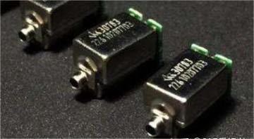

动铁单元

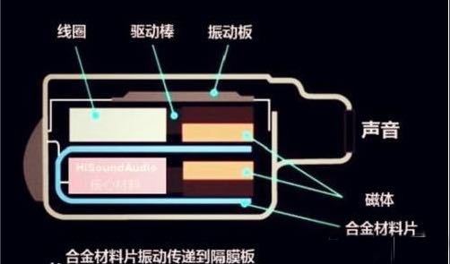

助听器使用动铁单元。动铁耳机的发声原理是通过磁力方向
和强度产生振动,但不同的是磁铁变成了电磁,振膜变成了铁片。
动铁单元和动圈单元有什么区别?在精度性能方面。
因为通过驱动电磁铁可以控制的功率可以达到非常精细的状态,相比于驱动物理磁铁,精细度更高,所以带有动铁单元的耳机的解析力是比较高的。但在这种情况下,固有的缺陷是低音表现。如果有人声称动铁单元耳机也说重低音,那你就要注意了,除非有什么巧妙的技术或者两者结合,其实是相当矛盾的。
动铁单元的优点是体积小,音质和通透性好,高频性能优良;缺点是频响普遍较窄,声音不自然,低频表现不佳。
