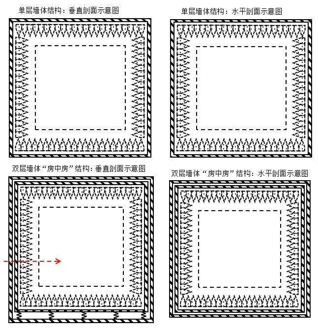

我们都知道,声音是通过介质(空气或固体、液体)传播的,而如果在一个房间布满了可以吸收声音的特殊材料,就可以隔绝所有的外部噪音,房间内的一切声音也都会在“触碰”到房间内的吸声材料后,被吸声材料完全吸收,这时候的房间内部就会成为一个被称为”自由声场“的安静空间,这种房间,被称作消声室。

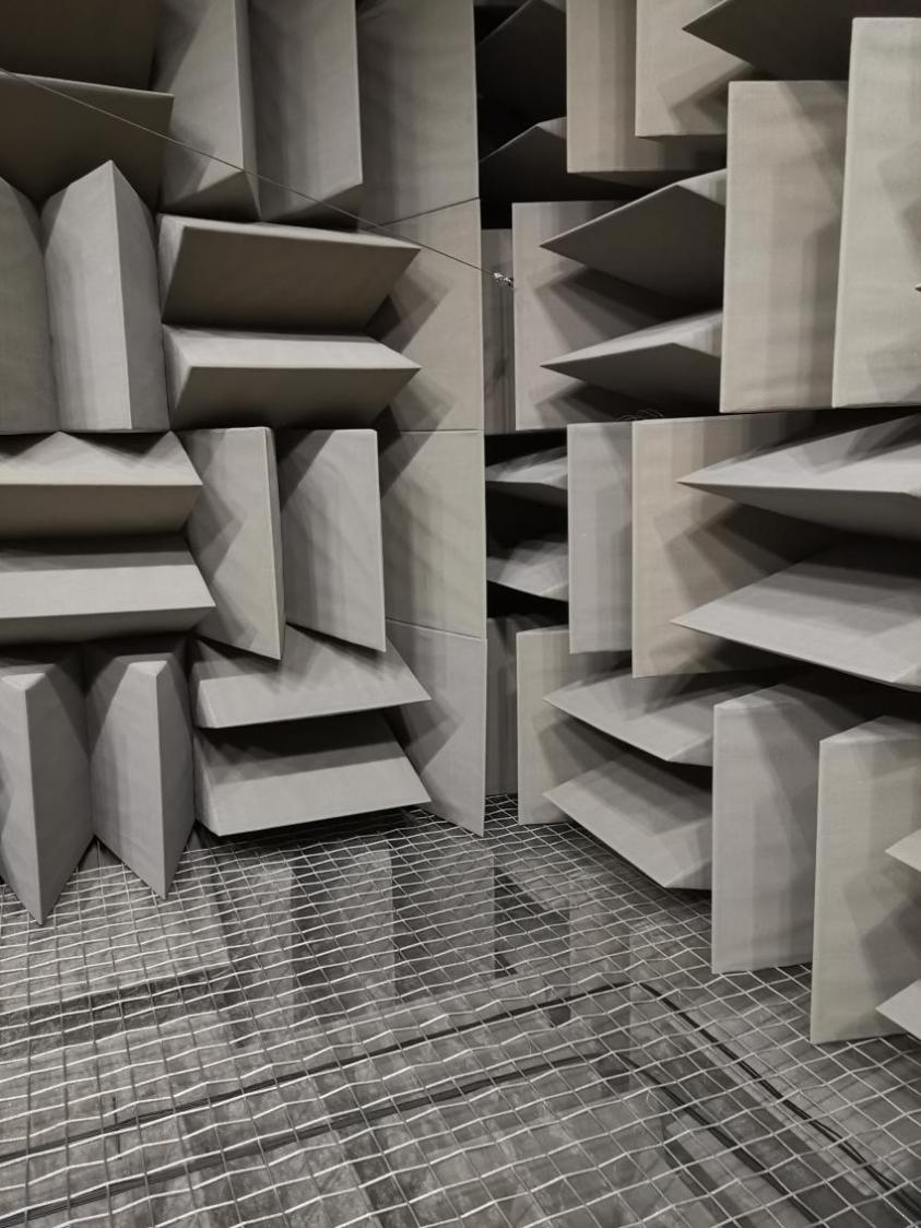

消声室又被叫做全消声室,因为这种消声室的房间里,除了四周和顶棚,地上也都摆满了吸声材料(消音室一般使用渐变吸收层,常用尖劈或圆锥结构,以玻璃棉作吸声材料,也有用软泡沫塑料的),如果把地上的吸声材料去掉,就变成了半消声室。

可惜,不是的,进入消声室里,你会感觉到自己仿佛身处无垠的宇宙之中,刚进入这种近乎绝对安静的环境中,平日里嘈杂喧闹的生活噪音离你远去,你甚至可以清楚地听清自己的心跳和呼吸声,但是如果几分钟什么都不做,就连自己肠胃蠕动的声音都清晰可见。由于室内一切声音都不存在,人类也失去了通过声音辨别方位的线索,长时间呆在这样的地方,你甚至会产生幻觉!当然,消声室也并不是绝对安静的空间,房间内还是会存在一定的底噪声,这些底噪声大部分来自外界,但是这种底噪声比一般的安静办公室的环境噪音的声压级还要低几十分贝,我们能感受到的,也只有万籁俱寂。
