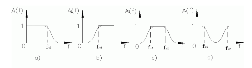

均衡器中使用的是滤波器电路,这种电路可以对信号频谱中的某些部分不予理睬(通过),而对另外一些部分进行提升或是降低。通常使用的滤波器主要有四种类型:
·低通滤波器(lowpass),它的用途是使低于“低音截止频率”的信号全部通过,而对高于此频率的成分予以衰减,其中这个特定的频率我们称之为截止频率(cutoff frequency);
·高通滤波器(highpass),它的用途是使高于“高音截止频率”的信号全部通过,而对低于此频率的成分予以衰减;
·带通滤波器(bandpass),它的用途是提升某一特定频率附近的信号,而忽略过高和过低的频率成分,其中这个特定的频率我们称之为中心频率(center frequency);
·带阻滤波器(notch),它的用途是衰减中心频率附近的信号,而忽略过高和过低的频率成分。带通和带阻滤波器可以进行作用的频率范围我们称之为带宽(bandwidth)
