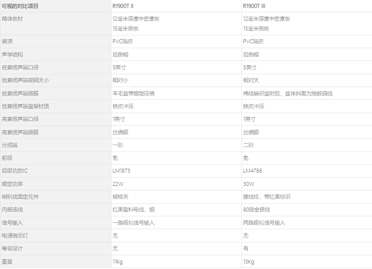

比起前一代的R1900T II变化是很大的,我们制表简单对比一下。
再说说等容设计:由于主箱内置功放板和变压器,占据了一定空间,导致主箱副箱实际内容积不相同,在播放音乐的时候,声场往往会偏向主箱。而在副箱中放置与变压器体积相当的等容装置(木块),被称作等容设计,等容设计是一项容易做,而厂家不乐意做的设计,所以被R1900T III捡了个先,有了这次示范,估计以后这种设计会多起来。等容设计也可以分做两种,一种就是R1900T III的这种,要让等容装置完全与功放模块和变压器体积相当且造型一致是不可能的,因此采用这种设计只能较大限度的改善左右声道不平衡的缺陷,虽然改善很大,但不是彻底的。还有一种就是最极端的等容方式,就是将箱体分割成两个腔体,让影响声音的腔体,即扬声器所在腔体完全一致,它还能顺带带来加固箱体的好处。不过这种设计也有弊端,不太适合用于后倒相结构的箱体。真正能天马行空不受主副箱体容积的影响的还是双单身道设计或者更接近HiFi组合的独立外置功放设计。

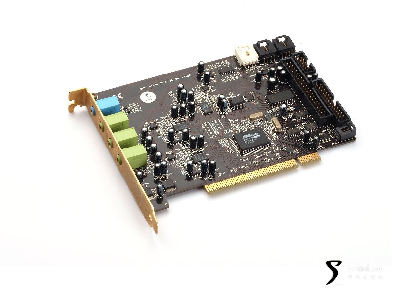

TerraTec DMX 6 Fire 主卡

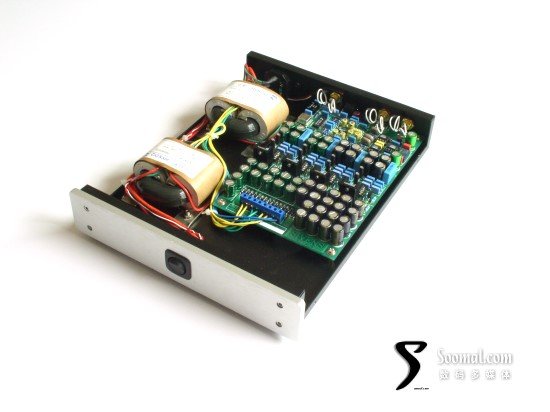

DiyEden SVDAC01 Pro
制造商=OLYMPUS;型号=c4100z;焦距=9毫米;日期=0000.00.00 00:00:00;光圈=F7.0;测光模式=模式;感光度=ISO400;曝光补偿=0.0EV;曝光时间=10/150秒;曝光程序=手动模式
还是我们的标准件,TerraTec DMX 6 Fire LT+DiyEden SVDAC01 Pro的音源组合,这样的组合音质已经足以满足R1900T III对音源的需求了,实际上是远远超过了R1900T III的需求,我们认为R1900T III能配一片400元以下的声卡足矣,一般情况下搭配主板自带的软卡还是有些屈才,毕竟大部分主板板载声卡还是很差。在选配声卡时,尤其请注意声卡的搭配,R1900T III是免前级设计,而有些声卡却没有输出放大过程,两者搭配的结果就是声音怎么也大不起来。
