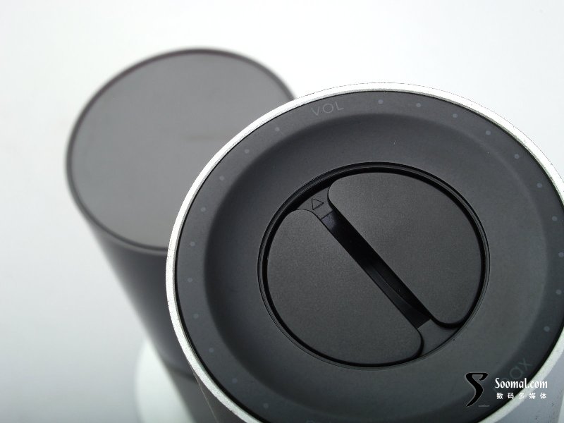

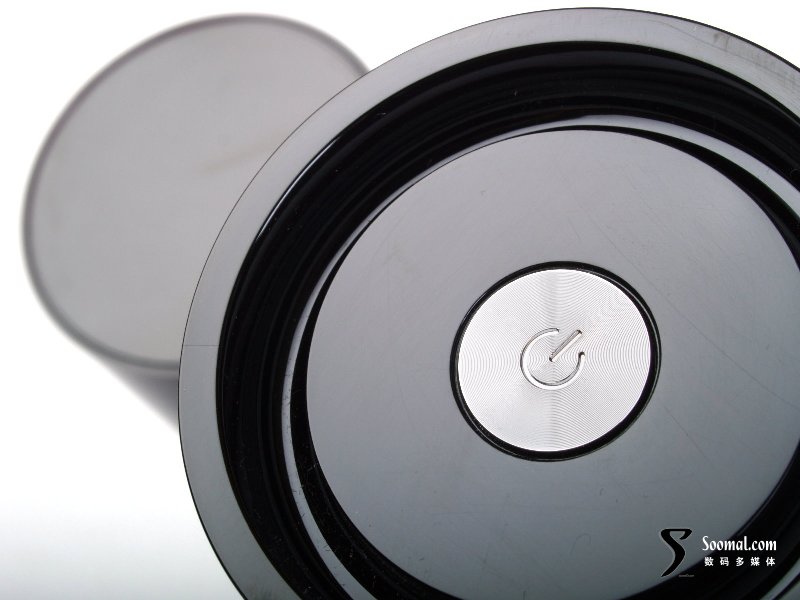

漫步者 Ramble 数字无线红外功放- 接收端的感应式电源开关
漫步者 Ramble 数字无线红外功放- 接收端的音量旋钮
这两个设计可以说是非常巧妙,灵活的利用了两头的空间,让机身整体保持了一种简洁的风格。

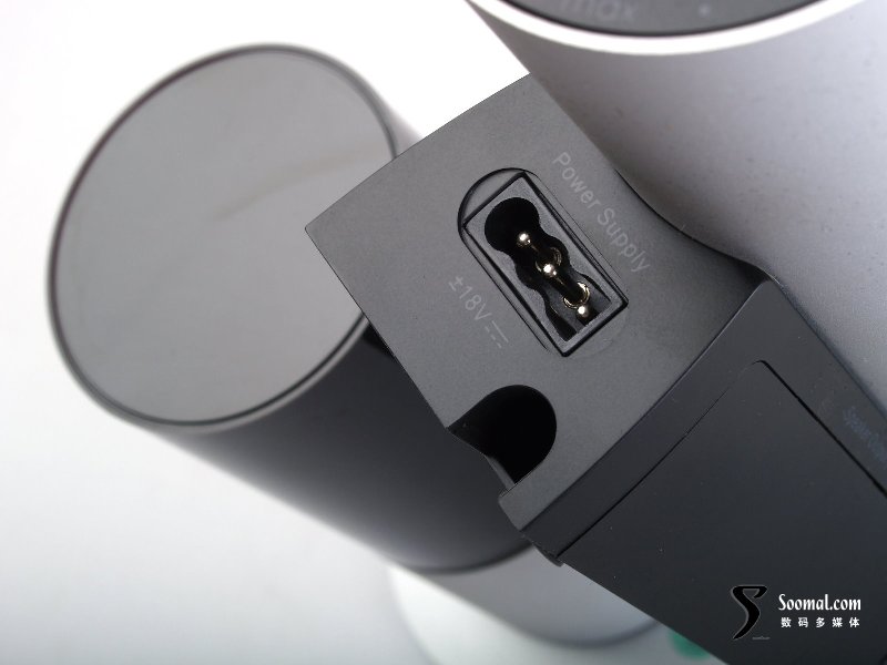

漫步者 Ramble 数字无线红外功放- 防呆设计的电源输入插座

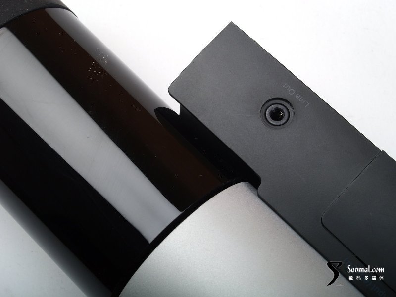

漫步者 Ramble 数字无线红外功放- 线性输出插座
虽然Ramble自带功放系统,但仍旧放置了一组线性输出。

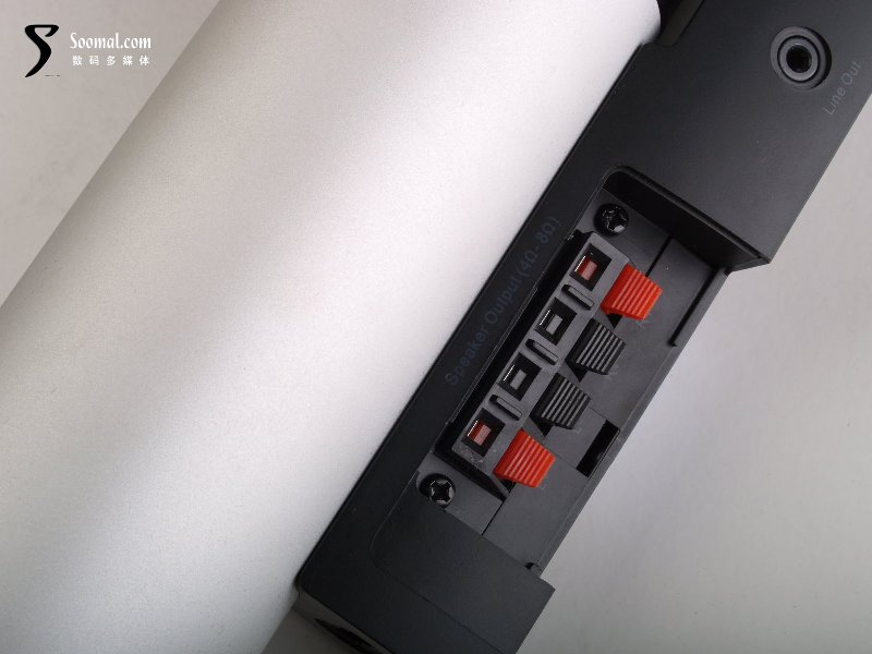

漫步者 Ramble 数字无线红外功放- 隐藏式的接线盒
这个设计应该说是非常精彩,Ramble的接线盒是内藏的,安好盖子后,外面难以看出,喇叭线通过统一的出口连出,方便收纳。我们建议其他厂商在设计小型音箱系统时,可以参考这个设计。

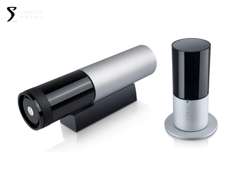

相比外观,我们更关心的是Ramble所采用无线技术,Ramble是采用这种无线技术的第一款产品。银白色部分是铝制机身部分,表面采用喷砂工艺。黑色的是半透明塑料材质,里面隐藏着无线红外的接发装置。Ramble分作两部分——接收端和发射端,较长的部分是接收端。接收端的“黑色部分”还可以旋转,用于调整接收角度。

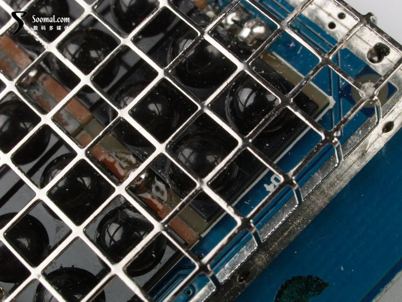

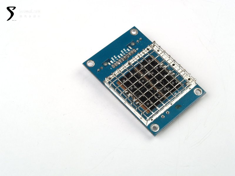

漫步者 Ramble 数字无线红外功放- 无线红外接收模块
漫步者 Ramble 数字无线红外功放- 无线红外接收模块中感应器矩阵
这是Ramble接收端内置的无线红外接收模块。可以看到,这个模块中有很多“黑色的小球球”,这是感应器,感应器外面的材质应该是用于过滤有色光,但红外线可以正常通过。

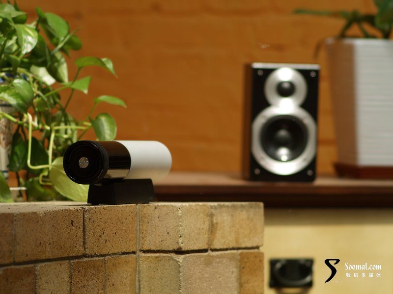

通电后,可以发现发射端的黑色外壳下,会有一个红色发光单元阵列,在黑暗的环境中,能隐隐约约看到。这个阵列用于发射红外光信号。我们采用改装的红外相机来拍摄这个红外光发射阵列的样子,得到这么一张图片,可以很清晰的看到,这是一个3X6的阵列。这个阵列形成的平面并非水平,而是构成了一个45度左右的仰角。发射信号时,红外光会被以斜射角度发射到墙体或者天花板,利用室内的物体表面进行漫反射,从而将信号传递到接收端。这提高了抗干扰能力,人在室内的来回走动不会对信号产生干扰。
相对于我们前几篇文章介绍的无线音频设备,Ramble是唯一一个基于光媒的无线设备,它的工作原理与那些设备完全不同。因此也表现出完全不同的一些特征。首先,它没有可明显察觉的延时问题,官方给的数据是不到20毫秒,也就是说,看电影时,声音的延后不超过一帧,这种延时可以完全被忽略掉,实际应用时,这方面的性能明显优于基于WiFi网络的音频设备,和使用有线产品并无二致。其次,它不依赖于第三方设备,Ramble自带的发射端和接收端已经构成了一个独立的网络,Ramble也无需和其他设备共享带宽。其三,Ramble对于菜鸟级的用户来说,更加容易使用,它无需安装驱动,更不需要去进行网络设置,易用性方面占优。其四,Ramble所依赖的红外光是无法穿透墙壁的,因此它的保密性更好,弊端是,你无法隔墙操作。不过这是否算优点,见仁见智。

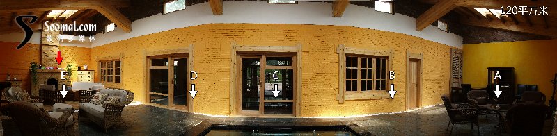

在一间120平方米的大房间测试漫步者Ramble
连续点击这张图片,可以最终看到一张6000像素宽的大图,这是我们的一个测试场地,面积达120多平米,屋顶还有4个大天窗,测试当日,正好是大晴天,这4个天窗投进来的光线不亚于大功率摄影灯,这会构成对Ramble的干扰。在图中,我们分别标记了ABCDE几个位置,这表示Ramble发射端所在的测试位置。红色箭头是接收端所在位置。

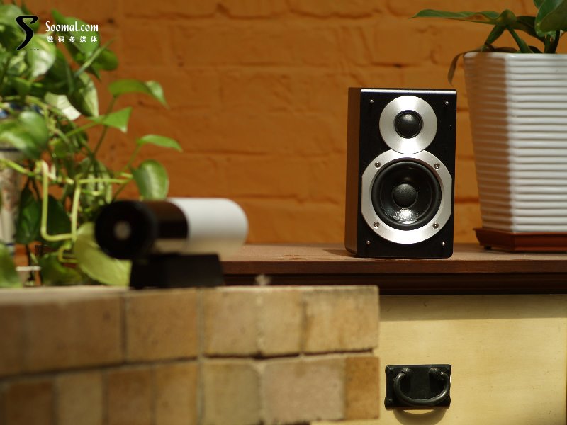

漫步者Ramble数字无线红外功放
漫步者Ramble数字无线红外功放-配套的漫步者S20NT无源音箱
音箱采用的是漫步者推荐与Ramble配套使用的S20NT无源音箱。
关于Ramble的直线传播距离,官方的数据是大于等于10米。在A点位置,Ramble的发射端需直接指向接收端,才能工作,而且,其中有人走动,都会造成信号中断,如果发射端垂直摆放,不管如何调整接收端的接受角度,Ramble始终处于无法正常工作的状态。A点距离接收端位置约15米左右,这已经超出了Ramble的有效范围。当把发射端放置到B点时,情况了有改观,发射器可以垂直摆放了,但还需接收端调整接受角度才能正常工作。当发射端置于C点时,也就是房间的中心位置,Ramble基本就处于正常工作状态了,但对障碍物依然较为敏感,如果人特别靠近发射端,并在发射端和接收端之间走动,可能会造成声音中断。发射器位于D、E位置时,Ramble就恢复到完全正常的状态。这房间比一般住宅要高,因此漫反射的路径也要长很多,加上天窗投射的阳光也会对信号产生一定的干扰,我们相信,在晚上使用,有效传播距离应该会稍微远一些。

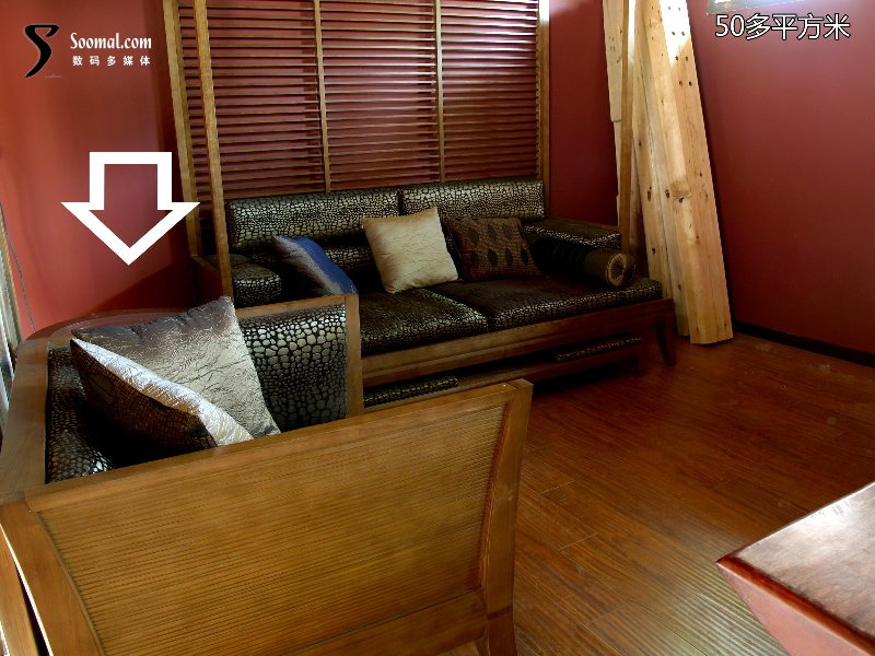

在一间50多平方米的大房间测试漫步者Ramble
接下来,我们在一间50平米左右的房间测试,这件房间没有天窗,四面没有落地大窗户,相对较为封闭,外来的光污染也相对少。这个房间我们就没有拍摄全景照片了,箭头所指的地方是发射端放置的位置,与接收端距离大概8米左右。在这个房间中,Ramble工作状态一切正常。

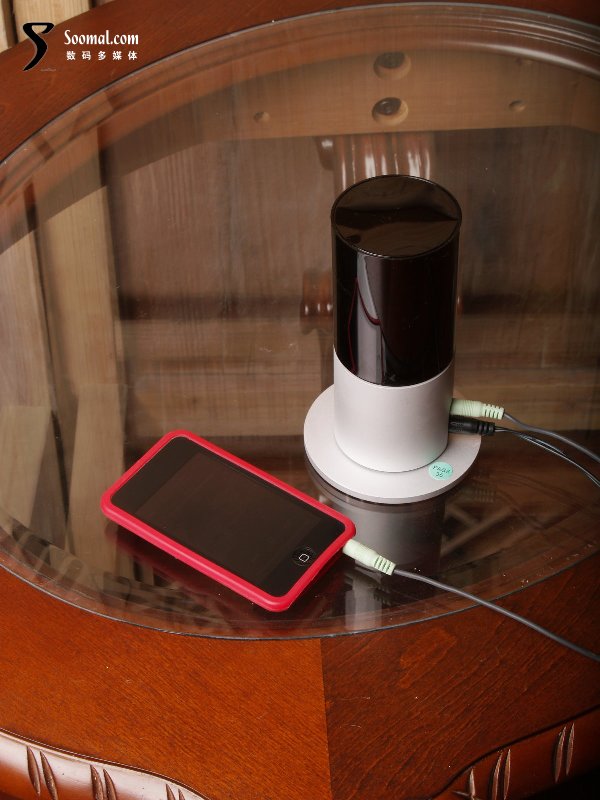

使用iPod Touch测试漫步者Ramble
我们正是在这间房间进行的摄影灯照射测试的,600W的摄影灯,100%的亮度照射。当距离1.5米以上时,Ramble工作正常,当摄影灯逐渐挨近的时候,声音会开始变得容易受到干扰,当调整接收端的距离到5米左右时,又恢复正常。这间房间大小与能容纳20人左右中型会议室差不多,不考虑极端的光污染环境,Ramble非常适合作为PPT演示、授课、讲演时的扩音设备使用。

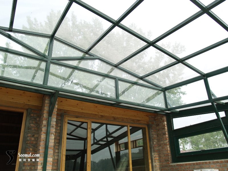

在一间10多平方米的阳光房中测试漫步者Ramble
这是一间10多平方的阳光房,我们测试的时间正好是中午12点,阳光十分强烈,室内的温度可能都达到35度以上。很不幸,这种环境下,Ramble的工作状态并不佳,需要调整接受角度和接受距离,基本上,这种环境中,Ramble已经不具备多少实用性。其主要的原因应该不是光照太强烈,而是这种结构的房间中,已经缺乏有效的漫反射了。如果场景设定在普通家居的封闭阳台上,Ramble可能也会受到一定影响,但保持正常工作的状态,应该是没有问题的。
